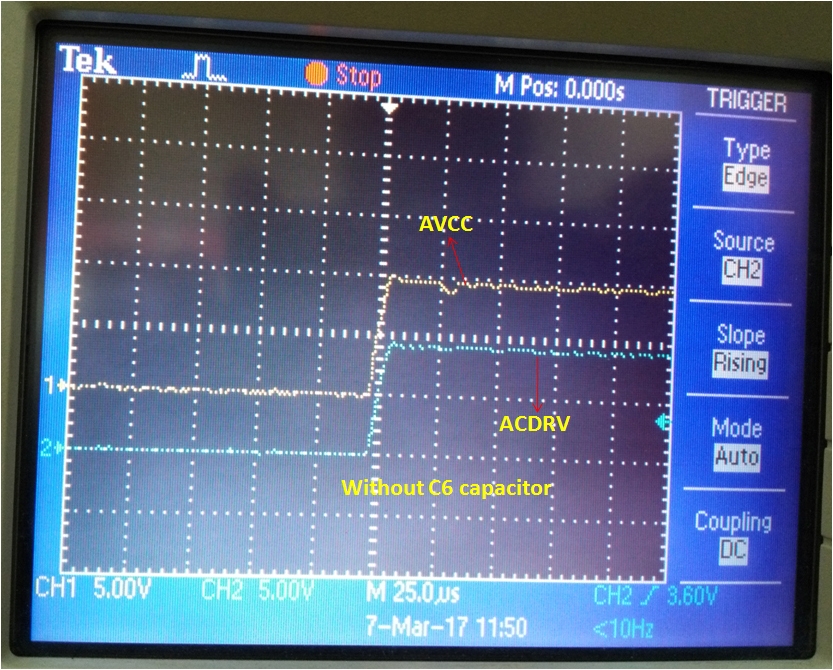

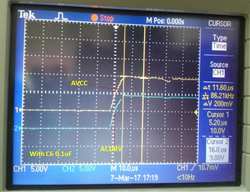

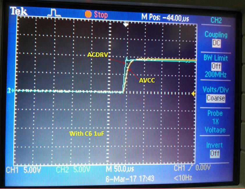

我想知道AVCC和ACDRV之间的"开启"时间,示意图和图像已附在下面。
请问AVCC和ACDRV之间的"接通"时间是多少
在图1中
  • ACDRV接通速度比AVCC更强,切断频率为15kHz,带有C6 1uF电容器。
在图2中
  • AVCC和ACDRV打开速度相等,但切断频率为150kHz,带有C6 0.1uF电容器。

  • AVCC和ACDRV接通速度相等。无C6电容器。
  • 由于电容器充电(C6),AVCC打开速度稍有不同?

    您好Rajaneesh,
    我们不知道确切的"接通"时间。如果您想要降低"接通"速度,您可以将C13 R5调整为慢速双通ACFET。
