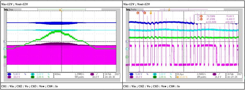

大家好,
我的客户使用我们的LM3481的EVM执行短路保护和OCP功能测试。 但是,我们看不到开关频率的降低。 此功能是否仅在非隔离直流/直流设计中激活? 请参见下面的测试波形。 粉红色是切换频率。
7.3 6短路保护
当感应电阻器(在Isen引脚上测量)上的电压超过220 mV时,表示短路电流
限值被激活。 LM3481中的比较器将切换频率降低了8个系数和
保持这种状况,直到短时间被清除。
