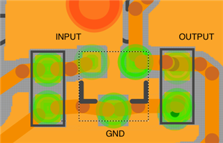

我使用此调节器设计了一个电路,用于接收9V电池的输入,并将其调节为5V,用于安装微控制器。  我第一次尝试用电池测试LM3480,但在没有负载连接到输出的情况下连接电池时,它的电流大于2.5A。  输出电压上下摆动,有时为负。
我已将两个0.1uF电容器分别连接到输入和输出,如数据表中所示。  我检查了所有连接是否短路,所有连接似乎都正确连接。
从数据表中,我是否发现了明显的错误或不理解的问题? 我在下面连接了电脑控制器的电路。
提前感谢您!

    不幸的是,我在这里看不到什么不同寻常的东西。 PCB布局看起来正常。
    我能提供的最好的建议是从PCB上取下LM3480,然后尝试重新连接电池,看看问题是否仍然存在。
    然后重新安装LM3480,并 将'输出'引脚与印刷电路板隔离。 仅 连接'IN'和'GND针脚,以查看问题是否仍然存在。
    然后,所有常见的重新检查。
    你好,Donald,
    很棒! 我已为芯片脱色并解析,它现在输出5V电压。 奇怪。 我将再次检查以确保。
