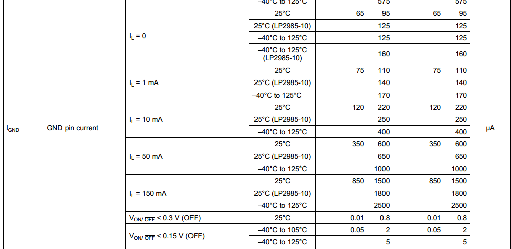

IGND列在LP2985数据表中。 我发现一些人说IGND=Ivin Iout,我想知道为什么? 有人能告诉我吗?您能否绘制一份草稿来说明这一问题? 非常感谢。

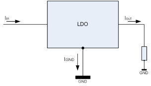

    问:Ignd=Ivin Iout为什么?
    答: Ignd测量LDO调节输出电压所需的电流。 如下图所示,根据基尔霍夫定律,Iin = Iout + Ignd。 所以我们可以得到函数Ignd=In-Iout。

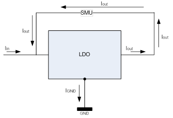

    问:如何测量Ignd?
    答:根据上述说明,最简单的方法是在LDO的GND引脚处连接DMM。 但是,这种方式可能会影响LDO的参考接地电压,从而可能导致LDO出现不稳定问题。 因此,执行此操作的最佳方法是使用源测量单位(SMU)强制电流返回到输入。 请参见下图,以这种方式,Iin本身就是Ignd。
    答: Ignd测量LDO调节输出电压所需的电流。 如下面的草案所示,根据基尔霍夫定律,IIn=Iout + Ignd。 所以我们可以得到函数Ignd=In-Iout。
    问:如何测量Ignd?
    答:根据上述说明,最简单的方法是在LDO的GND引脚处连接DMM。 但是,这种方式可能会影响LDO的参考接地电压,从而可能导致LDO出现不稳定问题。 因此,执行此操作的最佳方法是使用源测量单位(SMU)强制电流返回到输入。 请参阅下面的草稿,这样,Iin本身就是Ignd。

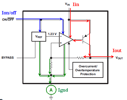

    对于简单的三端子调节器,Ignd是任何进入但不会进入负载的电流。 这被认为是'失去电流'。
    对于功能更强的调节器(如LP2985) ,它会变得更加复杂,但 概念仍然相同: 失去电流。
