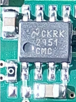

您好,
我必须用图片中的部件替代。
我假设它是LP2951,它是具有100mA输出的直流-直流LDO稳压器。
LP2951有多种型号:3V,5V,可调。
标记“CMC”与TI的标记表不匹配,如何确定正确的部件号?
此致,
Fulvio
    您好Fulvio:
    这是LP2951-N,5.0V版本。 只有LP2951 3.3V和3.0V型号具有电压选项标记。
    由于封装标记数据库功能不兼容,将National Semiconductor部件标记信息导入TI系统会造成一些异常。
    National Semiconductor使用符号'>D'自动将模具修订号插入工厂的物理标记中,目前的LP2951-N模具修订版为'C'。
    TI 标记数据库将'>D'视为简单的文字文本,并在标记查找详细信息中显示'>D'。
    'LP2951/CM>D'(在标记数据库中)与'LP2951/CMC'(在软件包中)是 一个已知问题,已指派一个小组来解决此问题。
    'CMC'标记正确。
