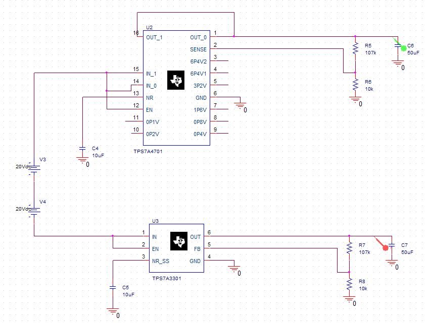

我想使用35伏直流壁式适配器来创建具有虚拟接地的+-15V电源。
pspice模型可以工作,但实际上只有-15 V导轨工作。
15V直流导轨仅显示2.5 电压。 看来地面并不居中。
我不知道pspice是如何处理V3和V4上的接地问题的。 也许监管机构在互相争斗。
我已经看到一些具有1R负载电阻器的分离式电源解决方案,但原理图完全不同。
是否有人能帮助您提出正确的原理图?
下面是我构建的我的pspice模型方案:
非常感谢!
    您好,
    在分体式轨道系统中,如果负轨在正轨之前启动,则正轨将无法正常启动。 这是因为负极轨拉动正极轨的输出负极。 通常,只需对现有电路进行简单修改即可解决此问题。 选项包括带RC或代码的负极轨延迟EN,甚至在负极轨上有更大的NR/SS电容器。
