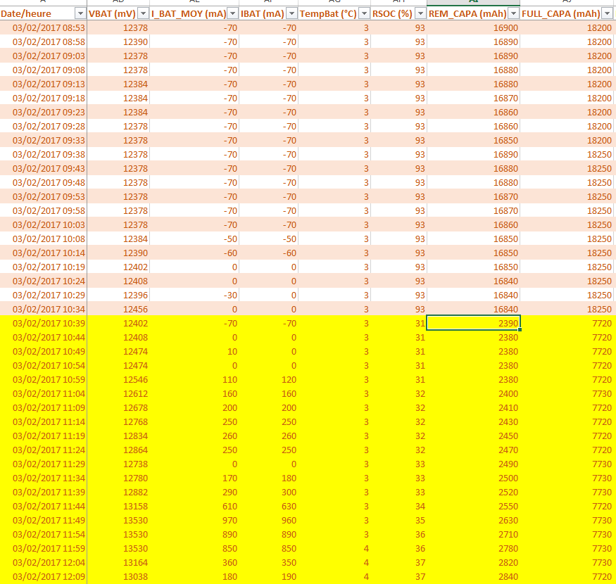

有时,我的剩余容量会出现异常跳跃。 我有一个12伏铅电池。 我将仪表配置文件和问题副本连接起来。  e2e.ti.com/.../BQ34z100G1-plomb-lumiplan-PLE182-V5-converti.xlsx
    当您说有时,您是否意味着这会在不同类型的电池上不时发生(例如,与1号电池配合使用时效果良好,但与2号电池不配合使用时)
    仅在测试此特定铅酸蓄电池时?
    您好,Micou:
    我注意到你的跑步速是3C。 您是否对您的化学ID进行过低温操作的RB调整? 如果没有,我建议这样做。
