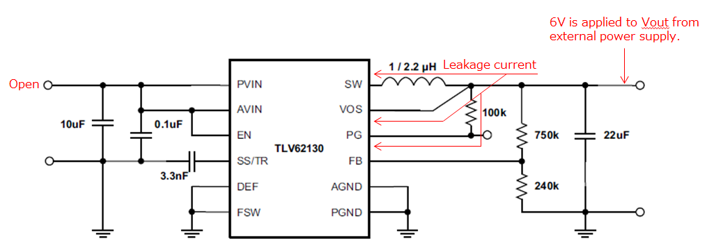

我们收到客户关于TLV6.213万A的问题。
请帮帮我们。
[问题]
当PVIN,Avin和EN打开时,外部电源对输出电压施加6V电压。 请参见下图。
 对这种用法有什么顾虑吗?
 - SW,PG和VOS引脚的泄漏电流是多少?
此致,
Tateo
    本应用手册(来自产品页面)详细讨论了此状况: www.ti.com/.../slyt689.pdf
    根据您所展示的内容,设备的Vin将具有来自输出上施加电压的电压。 这可能是系统中最大的泄漏源,尤其是在启用IC的情况下。
    未指定SW和VOS泄漏,但这些引脚具有高阻抗。 规定了PG泄漏。 但是,如果IC被禁用(或启用,但输出电压过低),PG将为低电平,因此它将通过上拉电阻吸收电流。

    请阅读我发送的应用说明。 由于您在输出上施加了电压,因此这将出现在输入上。
