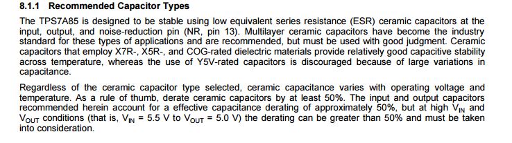

偏置引脚需要10uF或更大的值。
此10uF有效电容值是否有效? EVM使用10uF 16V电容器。
如果这不是有效值要求,请告诉我有效电容的要求值。

    8.1 章节1推荐电容器类型数据表(复制如下以方便使用)涵盖了TPS7A85的所有推荐电容器。
    另请注意,并非TPS7A85的所有应用都需要偏置轨。

    我们的客户输入电压为1.2V,因此需要偏置轨。
    我们建议您的答案中的有效电容4.7uF或更高至偏置引脚。
    如果您对此有任何疑虑,请告诉我。
