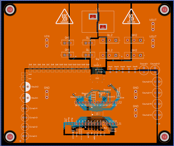

PCB顶部和底部层:

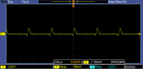

7伏输入(HDRV1,LDRV1,HDRV2,LDRV1,SW1, SW2):
26 V输入 (HDRV1,LDRV1,HDRV2,LDRV1,SW1, SW2):

    您好,Aidan:
    我不认为这仍然是补偿,但您可以检查-仅为进行此测试-将交叉频率设置为更低的值,例如RC = 1k,CC1=800nF。
    这将使系统在装载步骤上的反应非常缓慢。 如果您仍然看到相同的行为,我们可以排除薪酬。
    如上所述,我不认为补偿是现在的问题,我假设这是您通过寄生电感和电容获得的一些共振。 ESP。查看您的布局时,您对您已完成的探测点设置有相当长的导线。
    您可以尝试通过进一步探究设计来找出这种振荡的根源,并添加小栅极电阻器以使切换速度变慢或在FET上添加缓冲器。
    但请同时查看数据表中的布局建议(第11章)
    此致,
     Stefan

    Stefan,您好!
    我们一直在开发布局更小的主板,并看到了良好的效果。 谢谢你。
