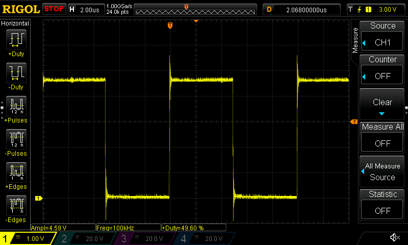

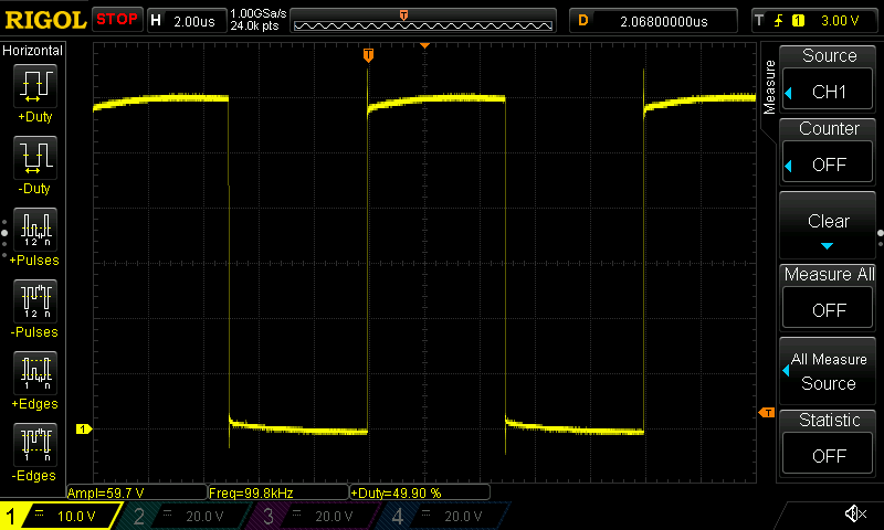

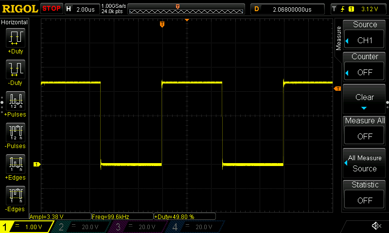

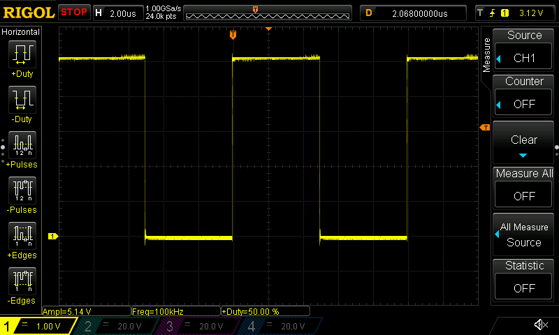

    下面是所需的四个波形的图像。 这些都是在运行~35W负载的未损坏升压转换器上进行的。
    所有测量都是使用100MHz示波器进行的(我知道应该更快...)。
    使用接地弹簧进行非差分测量,以确保测量回路面积小。 我们所用的差分探头没有这样的接口,因此在进行测量时形成了更大的回路,这 可能会导致这些测量中的过冲增加。高侧和低侧驱动器的布局非常相似。 所以我希望这些驱动电路中的寄生电感也非常相似。
    此外,这些小型设备非常出色,因为CEN的布局非常紧凑。但它也使得无法同时在其中获取差分探针和常规探针,以获得两个门的平行测量值。
    V_SW:
    PWM:
    LS_GATE:
    HS_门控:
    我现在注意到,下面链接的EPC评估板上的D60实际上是未放置的,而是放置在我们的设计中。 这是否可能导致问题?

    您好Daniel:

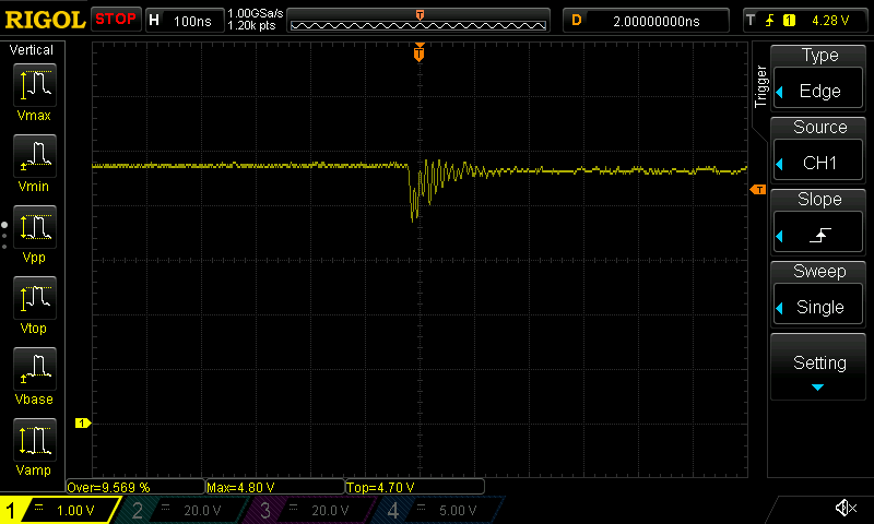

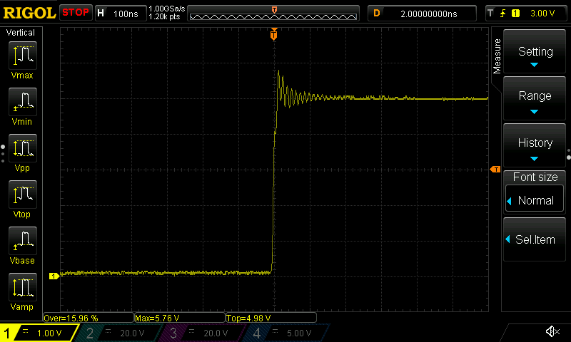

    以下是一些供您查看的捕获。
    前两个捕获是使用带接地弹簧(小回路)的传送示波器探头测量低侧门与使用差分探头测量相同测量值的比较。 这是为了让您了解振铃可能仅归因于测量系统的程度。
    我感谢您指出D60不应该是一个问题,但值得注意的是,所有这些测量都是在PCB上进行的,PCB上已移除二极管以匹配开发板。
    使用传统探头的低侧安全门,请注意有无过冲。
    带差分探头的低侧门,通过更换探头,相同波形的过冲现已从3 % 增加到16 %。 A ~5倍增加。

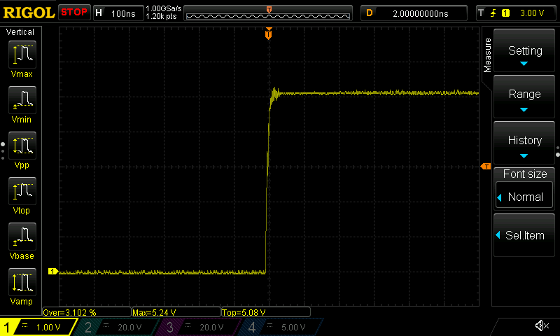

    高侧门,带差分探针,过冲为~Ω 18.5 %。 如果我们假设差分探头将过冲放大到与上述相同的程度,那么这种过冲在现实中可能更像4 %。
    以下是与HS门转换相关的C12放电的捕获。 我不了解这里的预期。

    感谢您的耐心等待。 在您的原理图中,自举电容器与Vdd电容器相比过大。 我们通常建议Vdd电容器至少为自举电容器的10倍。 在这种情况下,引导电容器过大,这也可能导致问题。 我建议使用220nC自举电容器或类似的电容器测试电路,因为这应该足够为驱动闸门提供电荷。 这是基于数据表"旁路电容器"部分中提到的计算。
    此外,在示波器镜头中,电路似乎在大约50 % 占空比下工作。 在增压模式下工作时 ,占空比的范围是多少?

    电容器很好,我已经阅读过,但没有注意到我们没有满足这一要求。 我已经订购了电容器,因此在它们到达时将它们交换。 您认为我不能增加VDD电容器的大小有什么原因吗? 它更大,因此更容易返工。
    在示波器镜头中,它确实在50 % Duty运行,事实上,在这些捕获的测试中没有任何有效的法规。 然而,在我们看到损害的试验中,有恢复活动,所以肯定不是在可能的范围内出现了错误。 最初的负载限制为10 90 % ,但我们认为其中一个故障可能是由于负载不足导致输出电容器中的电压积聚所致。 因此,这已扩展到0 90 % ,并在这之后发现故障。
