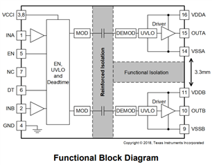

在我们的UCC2.152万数据表中,ABS表中有一个规格'通道到通道电压',如下所示
但是我们的UCC2.1222万数据表中没有这样的规范,您能否帮助调整CHA和CHB之间的隔离性能?
使用UCC2.1222万驱动900Vbus半桥时是否存在任何风险?

     通道到通道的工作电压取决于IEC6.0664万-1中详述的几个因素,封装,污染程度和材料组。   UCC2.1222万封装的通道爬电距离是关于2.28 mm (=3*引脚间距-3*引脚宽度),基于6.0664万-1标准,UCC2.1222万的通道工作电压为400Vrms或400Vdc (假设污染等级为2)。   对于污染等级2,我不建议使用UCC2.1222万来驱动900V总线,但如果您使用保形涂层来提高污染等级, 这可能是可能的。

    我对UCC2.1222万封装爬电计算规则有一些困惑:3*引脚间距-3*引脚宽度=3* 1.27 -3* 0.51 = 2.28 mm
    但在[FAQ] UCC2.153万论坛中,它是一个爬电3.3 mm ,如数据表所示,它似乎是3*引脚间距- 1引脚宽度=3* 1.27 -0.51 = 3.3 mm。
    在UCC2.153万和UCC2.1222万中跳转,如果对该规格有其他影响,VSSA和VDDB引脚具有相同的距离,为什么爬电不同,通道到通道隔离等级不同?

    UCC2.153万采用宽主体封装,拆下2个引脚以增加通道间距,UCC2.1222万采用窄主体封装,不拆下引脚。

    因此,如果通道中有NC引脚,那么应该从爬电范围中去除引脚间距宽度?
    因此,只有 拆下了2个引脚的UCC2.153万或UCC2.154万 dwk适用于900V总线;但我们的ucc2.1222万和ucc2.152万具有相同的较小爬电距离,仅支持400 V,污染等级为2,对吗?

    是的,您回答正确。 即使 某些具有通道到通道规范(如UCC2.152万)的数据表会声明更高的电压,但这并不考虑 IEC6.0664万-1中指定的封装,环境和材料组的限制。
