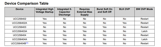

    您好,Robin:
    感谢您与我们联系。
    UCC25.6404万使用HV引脚进行 高压启动和x-cap放电。 控制器需要在HV引脚处看到零交叉,以查看交流输入电压是否已断开。 如果它在HV针脚处没有看到任何零交叉,则会注入x-cap放电电流。
    因此,虽然您可以使用直流电压启动,但它会不断注入x-cap放电电流(因为零交叉缺失),这会增加IC的温度。
    因此最好的方法是使用UCC25.6402万或UCC25.6402万A,它们具有高电压启动功能,但没有x-cap放电功能。 在这种情况下,您可以使用直流输入电压直接启动控制器。
    请参阅下面的设备比较表:
    如果您还有任何疑问,请告诉我。
