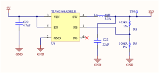

我们目前正在经历一个小水平的微降,设备使用TLV6.2568万ADRL作为3.3V 1.0A开关稳压器。
器件输入为5V,由TI LM2678S-5.0 供电。
我们的原理图设计基于数据表和Web Bench:
出现故障时,我们发现设备的SW输出对地短路。
更换设备可解决问题。
我们无法在更远的下游找到任何由3.3V输出供电的设备的问题。

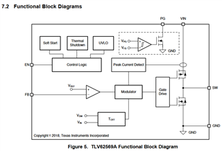

我怀疑Vin引脚可能出现过电压事件,但可能会损坏两个输出设备,而不仅仅是低侧FET。
为了探索这一点,我尝试在4个样本(2个良好,2个坏)的输出阶段正向和反向偏置主体二极管:
我的测量结果似乎表明,不良样品的高侧FET主体二极管完好无损(阻断反向电压),但它们的正向电压显然不同。
对于这些设备可能发生的情况,是否还有其他建议? ESD bogeyman是一种可能性,但我正在尝试思考其他什么方法可以通过实验排除。

    如果我的理解正确, LM2678S-5.0 为TLV6.2568万ADRL提供5.0V电源,并且您的主板中只有TLV出现故障。 为更好地理解此问题,请提供以下项目。
    1.您的主板上的TLV6.2568万A是否存在任何规格测试条件(例如启动,断电,稳态等)?
    2.您能否分享包含系统负载电路的示意图?
    3.印刷电路板布局
    4.TLV6.2568万A波形(输入电压,输出电压,SW引脚)
