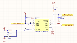

在启动过程中,当复位被禁用时,以及 当我们在释放复位时停止踢脚时,这不一致:
下图显示了脚踏开关关闭时的重置脉冲:
我本以为在~13毫秒内会有一个很好的高脉冲
开机重置看起来相同(不同之处在于它在末尾保持较高)
怎么会这样呢?
    注意到我没有在RESET/WDO引脚中添加PU电阻。MCU附近有一个10k电阻器,带有100nF电容器接地。
    如下所示:

    很高兴回答您的问题。 WDI_DISABLE输入提供哪种信号? 您为什么同时使用CWD引脚的上拉和可调节配置?
    杰西
    你(们)好

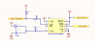

    很抱歉,未能提及。 电阻器未安装,这是可 安装电阻器而不是电容器的备用组件,因此请忽略R7。
    WDI_DISABLE来自MCU,我测量到 ,在释放RESET时,它很高(实际上始终很高,就在测试软件中,我们可以 命令禁用看门狗)。
    更新:
    “问题”是MCU。 在引导过程中(重置后),引脚默认配置为输出,并驱动RESET_n LOW ...
    我已剪切迹线,重置现在按预期运行。
