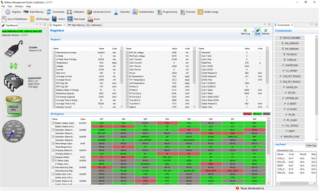

在60°C (环境温度)下进行测试时,我排气9A。 当上升温度时,我们将达到>75°C (阈值保护)。 但是,温度似乎不起作用。
 此处为DataFlash: e2e.ti.com/.../DF_5F00_OT.gg.csv
在这里,打印屏幕将显示寄存器/标志:
提前感谢您的支持。
    您好Charles-Elie:
    在当前配置中(检查共享的屏幕截图),您已将FET_EN =0设置为继续测试。 当FET_EN =0时,固件不在FET的控制范围内。 FET_EN =0用于测试手动切换FET。
    看起来您确实在.gg文件中启用了OTD保护,并且设置了SafetyStatus()[OTD],因此,如果FET_EN =1,则仪表将禁用DSG FET。

    您好,Wyatt:
    没错。 但FET_EN = 1也是如此
    您好Charles-Elie:
    确保在更新与安全值或FET相关的参数之间发出重置命令。 您可以在Mfg status init寄存器中设置引导时FET_EN =1。
    我再次查看了您的.gg文件,您似乎没有在FET选项中设置OTFET。 您必须设置此选项,以便FET在OT保护中激活。
