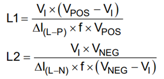

    你好,聊加,
    感谢您的评论。 您认为增加L1/L2至5.6uH是否也有助于减少纹波(降低电感器p-p电流)?
    您是否有设计工具可以与我分享? 谢谢。
    此致,
    Alex
    您好,Alex:
    增加电感器值可能会有所帮助,但我不推荐它,因为它可能会对环路稳定性产生一些影响,并且TI EVM上的所有验证也是通过4.7uH完成的。 我仍然建议将PSP/PSN与GND绑定,以实现更低的波纹。
