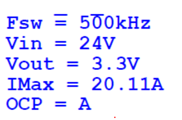

大家好,
客户规格如下:
我很确定我需要两对 平行 MOS来传递热量
但是我无法使用Webbench自定义我的MOS RDSon (它们都是固定组合),因此我无法模拟结果。
您知道Webench可以自定义MOS 吗?您能否帮助我评估两对平行MOS是否可以通过IC和MOS的热量?
以下是MOS规格:
此致,
弗雷德

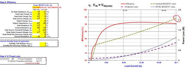

    您好,Timothy:
    如您所见, 我已将高侧的RDS_ON设置为0,但高侧MOS损耗仍然非常大! 这里的下颈是什么?
    为什么高侧损失大于低侧? 我虽然占空比应该是13 % ,但低侧传导时间应该更大,对吗?
    显然,在500kHz时的开关损耗...您的栅极电荷值是巨大的。 对于24V到3.3V的转换,RDSon可以更高(在低占空比下),从而使Qg更低。 选择40V FET,如CSD1.8504万Q5A。 Vgs = 5V时的QG为8nC,QgD/Qgs为2.4 / 3.2nC。

    您好,Timothy:
    1. QgD/Qgs为什么会影响MOS 切换损耗和热,我认为这些只 与IC栅极电荷损耗有关,
      这是  1/2 CV  2
    2.  如果我假设QgD/Qgs与切换损耗有关,为什么高侧切换损耗比低侧更显主导?
    是因为本体二极管? 您会解释更多吗?
    您好,Fred:
    Qgd影响电压转换速率,从而影响开关损耗。 在降压转换器中,控制FET是高侧器件,可维持所有开关损耗(因此选择高侧FET以减少开关损耗)。 低侧FET是同步器件,其有效作用类似于二极管,开关损耗极小(Qrr总损耗的一小部分除外)。

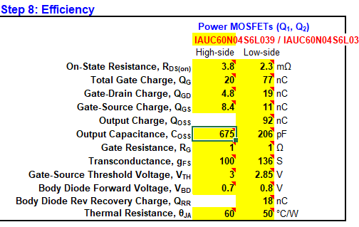

    您好,Timothy:
    我指的是高侧MOS的开关损耗公式(其中包括Qg或Qgd)
    对于LM2.5117万,我没有在数据表中看到驱动器的上拉电阻和下拉电阻。
    Fred,
    Qgd根据Igate = CGD*dv/dt设置转换率。 当电压变化时,栅电压被夹紧在Miller平台,因此栅电流为Igate =(Vcc - Vplateau)/Rgate,其中Rgate是串联栅极驱动器的总电阻(包括FET内部栅极电阻)。
    LM2.5117万数据表提供了可用于此计算的峰值栅极驱动器源电流和汇电流。

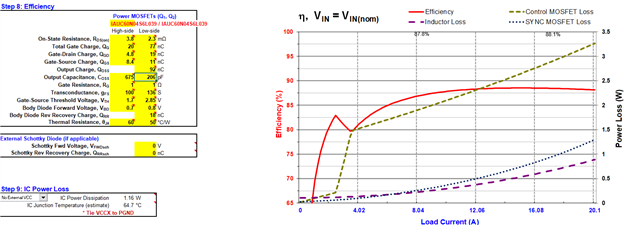

    您好,Timothy:
    正如您所看到的,高侧MOS现在是我的瓶颈,
    情况仍然与您在上面看到的相同,
    为什么高侧MOS的PD比我在工作台模拟的要高得多 (3.3W与1.7W)
    根据测试,我觉得工作台根本不考虑高侧的开关损耗
    我应该遵循哪一项?
    顺便说一下,我选择了在工作台中具有类似RDS和Qg的MOS,因为它无法自定义设置
    您好,Fred:
    如果占空比较低,您可以使用较高的RDSon,较低的Qg来实现高侧FET。 另外,请注意,低侧FET的Qoss和Qrr会增加高侧FET的开关损耗。
    检查Coss值以及高侧FET值应更低。 此外,输入Vth的Miller平台电压(这是MOSFET数据表中Qg与Vgs曲线中的平线)。

    您好,Timothy:
    我知道查找MOS的方向,但我仍然需要模拟或工具来确认。
    您说的是工作台没有错,我在LM2.5149万工具中输入了一些错误?
    您是否只能帮助我检查我在哪里键入错误,尤其是在高侧MOS上?
    因为客户处于紧急状态。
    您是否可以发送快速启动文件和MOSFET部件号-我将查看一下。

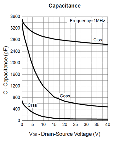

    如果输入电压为30V至~3V输出(即~Ω 10 % 占空比),则高侧FET的电容性会低得多。
    您显示的FET (高端设备)的数字看起来正确。 检查给定的电压为20V时的Coss (根据您的Vin进行调整)。

    您好,Fred:
    1. Miller平台电压在漏电电压转换时控制FET的切换。 这是负载电流时的门"阈值"电压,而不是FET勉强打开时ID = 250uA时的Vgs (th)。 快速启动的此单元格中有一条注释,也表示这一点。 有些MOSFET制造商在其数据表中提供平台电压。 给定漏电流的适用公式为Vplateau = Vgs (th)+ ID/GFS,其中GFS是正向跨导。 在打开过程中,是栅极电压= VCC - Vplateau的超速驱动,用于设置栅极电流,从而设置SW电压的dv/dt。
    2.不确定WEBENCH以及它是否使用相同的FET参数。 您也可以通过实验来检查。
    3.对于高侧设备,此FET具有相当的电容性。 考虑使用较高的RDSon,较低的Qg来进行这种24V到3.3V的转换。 如果必须使用,请考虑将FSW降低至300kHz。
