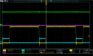

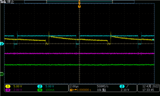

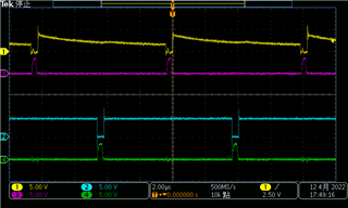

    您好,Stefan,
    感谢您的回复。
    CH1和CH2是降压侧的门驱动信号。
    CH3和CH4是增压侧的门驱动信号。
    图1 ~图3是不同模式(降压,降压-升压和升压)下的波形。

    你好,Edgar:
    感谢您的详细信息。
    您是否可以放大,以便可以正确看到一个极中开关之间的死机时间。
     Stefan

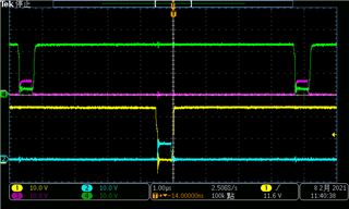

    您好,Stefan,
    我已通过测量降压端的每个Vgs和VDS来重新测量波形(也在降压模式下工作,具有18V输入和16V输出开路负载)。
    CH1是高侧的Vgs,CH2是低侧的Vgs,CH4是低侧的VDS (用于传导判断)。
    左边的图片是以全带宽度量的,右边的图片是 以 20MHz带宽度量的。
    以下是带有0欧姆门电阻器的波形。
    以下是带有3.3欧姆门电阻器的波形。
    我认为根据波形,原始0欧姆是正常的,但我发现输入电流略高于3.3欧姆。
    输入电流为0欧姆:66mA
    输入电流为3.3欧姆:65mA
    输入电流为10欧姆:64mA (但由于低转换率,Vgs在低占空比下无法达到最大电压(7V VCC))
    这种现象是由 开关过程中的临时短电流(高侧MOSFET和低侧MOSFET同时导通)引起的吗?
    您认为我的案例的根本原因是否仍然是门驱动信号不平衡?

    你好,Edgar:
    感谢您提供新的示波器图,这将显示更多详细信息,我将修改我对重叠栅极驱动的第一个判断。
    随着开关转换时间的延长,效率随着(更高)栅电阻器的增加而降低,这将导致更多的损失。
    但正如刚才提到的那样,这似乎不是这里的问题。

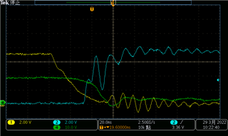

    Super CAP始终连接到LM5176的输出,我控制EN引脚以对Super CAP充电或不充电。
    当EN引脚被拉高时,会发现峰值电流,但我认为在实验室环境中,过冲是可以接受的。

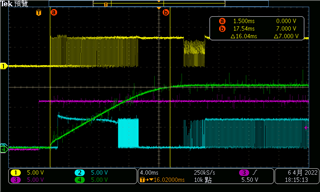

    以下是EN引脚拉高时的波形。
    CH1是输入,CH2是输出,CH3是EN引脚电压,CH4是输出电流。
    我发现在软启动过程中存在反向电流。
    我想降低过冲电流,所以我放大了软启动电容器。
    过冲电流减小,但反向电流也延长,如下所示。
    我用电源来做这个实验,所以这个结果的输入比电源要高,这是相当奇怪的。
    我认为这是LM5176的错误占空比造成的,因此降压模式(至输出)被转到反向增压模式(至输入)。
    这些反向电流在某些特定情况下是否会损坏电路?

    你好,Edgar:
    您是否还可以共享您的设计原理图-上面所附的原理图似乎只是TI EVM。
    它看起来很奇怪,因为在SS期间,增压高侧FET未打开。 只有车身二极管导电。 如何产生负输出电流?
    您能否分享 更多有关12伏蓄电池性质的详细信息。 它是否与汽车电池类似?
    负载跳跃期间输入电源的行为是什么? 输入电压是否会变得过高以损坏FET?
    即使是高于V_DS限值的短峰值也会随着时间的推移而损坏FET,并导致导线断开或短路。 这也会破坏第二个FET。

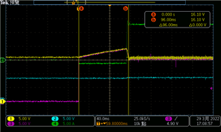

    您好,Stefan,
    我只使用 LM5176从12V电池(车载电池)为超级电容充电,并且使用MCU在我的产品中启用LM5176。
    蓄电池应该非常稳定,没有任何电压峰值或过压。
    波形I显示您仅使用LM5176,没有任何电路,我连接EN引脚以启用LM5176。

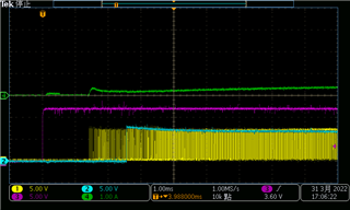

    我使用0.1uF SS电容器重新测量SS程序,如下所示。
    CH1是降压侧高侧的Vgs,CH2是增压侧高侧的Vgs,CH3是EN,CH4是输入电流。
    以下 是负载开路(0V)的波形,降压开关启动后CH2打开。
     输入电流和增压侧的高侧MOSFET均正常。
    以下 是带有超电容(7~8V)的波形,并且CH2在 降压切换启动之前打开。
     增压侧的输入电流和高侧MOSFET都异常。
    高侧MOSFET在切换之前打开,因此显示反向电流。
    我在开路负载下将输出预充电至7V,然后重新开始, 然后反向电流再次显示如下。
    我认为LM5176在 我的情况下输出电压不是零时无法正常工作。
    你有什么看法? 我是否应该对我的产品进行一些修改?
    谢谢,此致,
    Edgar
    你好,Edgar:
    还有两个问题我尚不清楚:
    ——您使用的是汽车电池,因此我认为这一应用程序是在汽车或类似系统中使用的,这是正确的。 此类应用环境可在负载跳跃(例如发动机启动)时获得极高的电源电压。 甚至可以超过40V。
    -根据共享原理图,您的软启动时间应为15毫秒,但从示波器图解中,这要短得多-看起来在0.3毫秒的范围内。
    为了正确地上升并避免负电流,软启动时间的尺寸应正确。 如果没有此功能,则开机可能会有点颠簸,因为过电流关闭将反复触发。

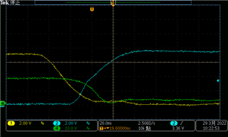

    您好,Stefan,
    我修理了损坏的电路板,它不能正常工作。 高压侧驱动信号和输出电压如下所示。
    CH1是降压侧高侧的Vgs,CH2是增压侧高侧的Vgs,CH3是输出电压,CH4是输入电流。
    输入由12伏电源提供。 输出电压I设置应为16V,但仅为4V。
    我还测量了4通道驱动信号,如下所示。
    CH1是降压侧高侧的Vgs,CH2是增压侧高侧的Vgs,CH3是 降压侧低侧的Vgs,而CH4是 增压侧低侧的Vgs。
    LM5176的VCC只有4V (不是典型的7.35V),因此我认为LM5176中的调节器已损坏 ,VCC的4V来自输出。
    根据数据,损坏的VCC是 导致此主板损坏的原因。
    但是,我不知道导致VCC损坏的原因。
    请帮助我找出并调整它。
    Edgar
