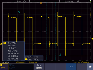

在我的应用程序中,我们使用的是LMG1205。 当我们测量栅极信号时,我们可以看到电压下振铃高达-2V (ringing.png)。
在数据表中,仅允许- 0.3 电压(第4页)。
但即使在应用曲线(第16页)中,下冲也高达-2V。
我的问题是,我是否需要抑制下冲? 如果是,下拉电阻器是否有帮助? 应用曲线如何?
谢谢,致以诚挚的问候
Stefan

    对于减振下冲,钳位二极管或门电阻器将是最有用的。 对于您的示波器镜头,这是哪个浇口? 此外,是否使用靠近设备引脚的尖端和套管探头进行测量?

    应用曲线中需要考虑的2个因素是信号在FET栅处测量,在该处,板寄生可能导致比引脚处更多的欠冲,并且探针电感 可能会引入比引脚上更多的欠冲。
     建议您在设计中采取适当的措施,以使输出电压值保持在建议的工作条件范围内,并且绝不会超过绝对最大额定值。

    感谢您的回复。 我所做的范围是高侧(Hoh,HOL)。 我用 尖头和桶形探头尽可能靠近地测量了它。

    下拉电阻器主要用于确保FET保持关闭。 它们不会对瞬变产生非常大的影响。 栅极电阻和钳位二极管通常是减少过冲/下冲的最佳选择。
