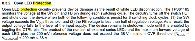

目前,我正在使用TPS6.1165万EVM测试TPS6.1165万。 当我使用Rset的0.57Ω 对LED+和LED-短路时,Rset电阻器将被破坏并保持打开,在此测试中,只有Rset断开,TPS6.1165万正常。 然后我将重置从0.57Ω 更改为10Ω。 再次对LED+和LED-短路。 此时,未损坏Rset或TPS6.1165万。 <Q1>我可以说,不管剩下的是什么,当LED+和LED-短路时,TPS6.1165万没有损坏?
此结论与FB引脚的绝对最大额定值(数据表第4页显示3V)冲突。 当LED+和LED-短路,电感器和Rset上实施的输入电压时,FB引脚上的电压将大大高于3V,从而导致TPS6.1165万损坏或故障。 但是,它仍然运行良好。
类似的测试案例是Rset打开。 <Q2>Rset打开时会发生什么情况? 期待您的回复。
BRS,
Luffy

      Q2 打开的Rset将触发打开LED保护,设备将关闭以防止出现极高的输出电压。 以下是标准:

    对于Q2,您说过当Rset打开时将触发OLP。 OLP需要两种条件,第一种条件是FB电压应小于调节电压的一半。 当REST打开时,FB引脚通过LED串连接到输出,这意味着FB电压此时接近输出电压。 为什么会触发OLP?  当Rset打开时,输出电压是否会损坏FB针脚?

      问题2:我认为在Rset打开的情况下FB的电压真的取决于LED串是否完全不导电。 如果是这样,我认为FB电压应该很小,因为当Rset打开时没有电流回路,而FB针脚显示高阻抗。

    如果在通电前Rset打开,我认为FB电压应该很低。 而,如果Rset在正常工作情况下打开。 FB引脚连接到电压极高的输出端,这将超过FB引脚的ABS最大值。 TPS6.1165万的操作是否安全?
    Luffy
    如果FB电压超过最大额定值,则无法保证安全操作。 设备很可能损坏。
