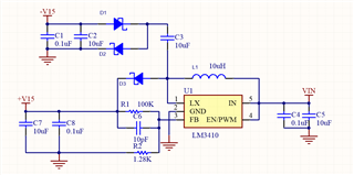

双功率恒定电压输出的LM3410,参考如下
输入3-5V;输出电流:100mA
帮助分析设计的合理性,因为在测试过程中发现某些IC损坏
    Sunm,您好!
    您 不应使用LM3410之类的电流驱动器作为电压输出驱动器,如原理图中所示。  FB引脚上的偏置电流和您的100K反馈将产生巨大的错误,并且其大小足以损坏零件。
    谢谢Tuan
    您好,Tuan,
    除了FB输入电流外,是否还有其他参数问题? 如果上拉电阻将电流限制在1uA以内,是否可以工作?
    Sunm,您好!
    同样,由于电压错误,我们不建议执行此操作。
    谢谢Tuan
