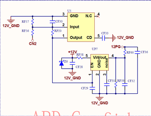

我的客户将 TPS3840DL45DBVR用于电源良好的应用,但计时出现问题。
请参阅以下内容:

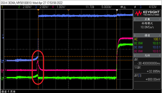

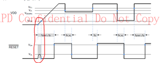

红色圆圈部分是否确实存在? 是否有办法将其删除?
复位引脚将导致VDD攀爬过程中后期电路判断错误,导致12V PG (CH4)输出异常,如下图所示。
CH2:RESET,CH3:VDD,CH4:12V-PG
U5是TPS3840,原理图和值如下所示。
CN2=12V,重置电压(针脚1)为12V的2.9V。
此致,谢谢。

    您好,Rock,
    您的客户是否尝试增加RP20电阻? 如果不是,我建议测试约400千欧。
