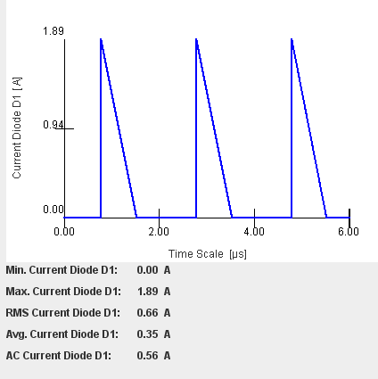

    我注意到当频率上升到2MHz时,二极管损耗正在增加,为什么会发生这种情况?
    在以下两个供电过程中,我没有看到任何额外损失。
    2MHz
    100kHz

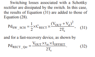

    您好,Fred:
    再看:
    Topic_3_Lynch.pdf (TI.com)
    此损耗与切换频率成比例。
