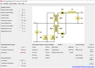

    首先,从TI的网站: Power Stage Designer下载并安装Power Stage Designer。  观看培训视频。
    使用功率级设计器,我选择了推拉式拓扑并输入了您的规格(输入电压范围,输出电压,输出电压和转弯速率)。  我不知道您的变压器电感,所以我使用了功率级设计器(56uH)的推荐值。  此外,首先,我使用了功率级设计器建议的输出电感220uH。
    请注意工作条件: 负载= 35 % ,输入电流(8.93A),电流纹波(0.61A)和接通时间(1.13us)。
    带有220uH输出电感器的输出电感器中的波纹电流是合理的(请参阅蓝色波形)。

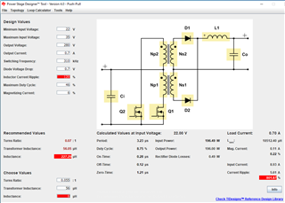

    接下来,我将输出电感更改为您原理图中的值6uH。
    请注意,波纹电流现在极高,即801 %。
    接通时间极低(280ns),带有6uH输出电感器。  要想按时达到这样低的水平,这是极其困难的。
    峰值电感器电流为5.61A,带6uH输出。  您的磁性/ FET能否处理此电流?  这种高电流可能会解释您的过热问题。  我怀疑整个PCB都变热了,而不仅仅是UC2842。

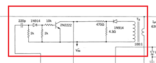

    最后,我注意到您的问题,即未在"红框"中实施电路。
    您是否排除了整个电路,包括电流感应变压器?  变压器创建一个斜坡(连接CS引脚),以便UC2842可以执行PWM控制。  我假设变压器包含在内,您只遗漏了2N2222和它的5个组件。
    对于晶体管电路,这是"前导边缘消隐"。  它通过220pF从栅极驱动波形进行交流耦合。  当输出信号上升时,2N2222会在短时间内拉低。  这是保持PWM稳定运行所必需的。  当FET打开时,它可以消除高频电流噪声(振铃)。  有时,我们使用从CS引脚到接地的小电容器代替前导边空白电路。
