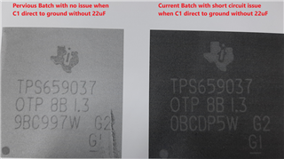

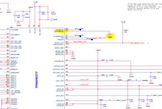

我需要确认以下信息。
当电容器2.2uF不使用时,C1是否会导致短路?
我在零件的当前批量模块中遇到了此零件的短路。
上一批组件不存在此问题。
谢谢你。

    您好,
    是的,如果未连接OSC16MCAP上的2.2uF电容器,则设备可能无法正常工作,并且可能会损坏设备。
    此致,
    Layne J
    您好,Layne J,
    了解当前 TPS659.0377万ZWSR部件需要2.2uF电容器接地。
    我对IDK和数据表有些困惑。
    1.根据TMDXID5718 - AM571x工业开发套件(IDK),C1被引导至地面,无22uF。  您的意思是IDK设计不正确吗?
    2.这是否是TPS659.0377万ZWSR的批处理问题?

    您好,CC C,
    IDK由处理器团队管理和拥有,因此我无法解释为什么这款主板是如此设计的。 这不是一个批处理问题,设备由于OSC16MCAP接地不正确而损坏。 数据表的6.2 .2.9 部分详细介绍了OSC16MCAP,OSC16MIN和OSC16MOUT针脚的正确用法。

    但IDK直接连接到地面。 这是否意味着在没有22uF的情况下工作正常?
    您好,CC C,
    正如我之前所说的,处理器团队是IDK设计的所有者,我无法解释为什么这款主板是如此设计的。 TPS65.9037万必须根据数据表要求使用,数据表的6.2 .2.9 部分中介绍了这些要求。
