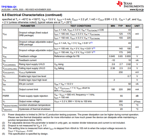

TPS7B84的数据表具有输出噪声电压的索引。 是否可以使用EVM测量参数?如何测量? 请分享任何示例(即使不是EVM),例如测量结果或测量设备的正确连接方法。

    数据表中有一个频率与噪声图,这是您要寻找的吗? 具体的测量特征在下面说明,如果需要其他东西,请告诉我。

    感谢您的回复。 是的,这是我要寻找的,但我想知道如何衡量。 是否可以使用频谱分析仪在实际测量中再现此图? 如果您知道必要的设备或环境,请告诉我。
    我还想知道如何从该图中获得输出噪声电压(μVRMS)。  如果我指定了带宽,频谱分析仪是否会进行积分计算?

    我们使用特定代码和频谱分析仪来扫描频带通滤波器,以测量噪声。 然后使用Excel进行集成。 我可以核实我们是否能够就此提供任何进一步的信息。

    感谢您提供信息。  能够使用Excel进行计算是很好的。 我在TI.com上找到了以下参考:“特定代码”是否表示此处显示的系统?  如果这些设置设备对于噪声测量至关重要,我想构建这些设备。
    https://www.ti.com/lit/wp/slyy076/slyy076.pdf
