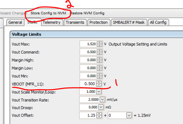

各位专家,您好!
有关此部分的一些问题。
  1. 您能否确认它是否可以使用I2C更改输出电压,而无需关闭输出电压。 我们的SOC将在查看过程设置后配置DCDC转换器。
  2. 数据表在一个地方显示了PMBus和I2C表7.5 之间的互操作性。 它是否与I2C兼容?
  3. 它似乎是OTP的一部分。 工厂将根据表7.3 对启动电压进行编程。正确吗? 电压是否为0.8V或0.85V?
谢谢,Abhijit

    您好Abhijit,
    启动电压可由用户使用MFR_Specific _11 (21h)命令进行编程。 请参阅《TPS5.3681万技术参考手册》(https://www.ti.com/lit/pdf/sluubo4)中的2.4 ................................................................89一节。

    是的,TPSM831D31中使用的控制器是TPS5.3681万。 因此TPS5.3681万 TRM适用于TPSM831D31。
    可以,您可以在非易失性存储器中设定启动电压。 下图显示了GUI中用于设定启动电压的寄存器。 更改后,使用“Store Config to NVM”命令将新值存储到NVM。
    是的,可以在不关闭电源的情况下更改输出电压。

    您好,Abhijit,
    在将PMBus器件与I2C主控制器配合使用时,请考虑以下事项:
    • PEC是可选的。 只要主中继器不发送PEC字节的时钟,TPSM831D31就不会尝试验证PEC。
    • 一般来说,字节和字词事务完全兼容
    • 通常可以执行user_data_xx等阻止命令。 只需注意重复的启动条件。 (有关详细信息,请参阅下面的应用说明)。
    • 进程调用(如读取SMBALERT_MASK)通常不能使用标准I2C驱动程序完成。 对于大多数人来说,这可能不是一个大问题
    您可以在以下应用说明中找到有关差异的更多信息:
    https://www.ti.com/lit/an/sloa132/sloa132.pdf
