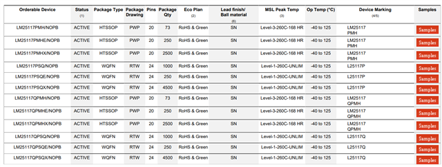

客户以前使用过LM5117PMHE/NOPB,但MSL Level3现在不符合要求。 是否有P2P替代MSL Level1? 谢谢。

    如果LM2.5117万输入电压较低,很抱歉我们没有另一个P2P组件。

    不幸的是,HVSSOP软件包中的LM2.5117万也是MSL Level3。 请问,这是不是因为我们不能使用此软件包达到MSL 1级? 因为您可以看到WQFN是1级。 然后我可以决定正确的行动。 非常感谢!

    是的,您的理解是正确的,此MSL级别是由于软件包的差异。 因此,3级应与168H焊接,1级为最佳。

    此处再提到一个,如果盒子没有打开,那么第3级部分也能够被储存。 168H是指未 焊接而暴露在空气中的设备。
    我们的新控制器LM5141,LM5145和LM2.5149万都是2级设备。
