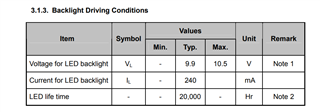

我目前正在为我的项目寻找背光驱动器,TPS6.1165万引起了我的注意。 它能驱动我要使用的显示器吗?
以下是显示数据表中的一些信息。
我 意识到IC可以支持背光所需的电流量,但我担心的是LED的次额量,它是否会产生任何问题?
    您好,Arthur
    我可以询问一下您应用的输入电压吗?
    此外,6.1165万是一个单通道设备,我们需要并行12个字符串才能使用它。 一个小缺点是不同串的电流之间可能有一些变化。
    您好,Mason。
    应用的预期输入是+5V。
    是否可以注意到上述差异?
    是否有其他解决方案想法?
    如果需要任何其他信息,我很乐意与您分享。
    您好,Arthur
    实际上,我们有12通道LP8555,可以满足您的需求。它可以支持总共12*50mA的输出电流。
