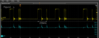

由于 RT 引脚未按设置移动、因此测量了 RT 和 AGND 之间的电势差。
正如我之前提到的、这个问题在操作的早期就出现了。
发现 RT 电压在栅极引脚的下降沿上升(图1)。

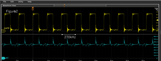

但是、即使 RT 按照配置运行、也可以看到这种噪声、如图2所示。
不知道问题是否是由该噪声引起的。
应用手册显示"当器件启用时、RT 引脚由内部 RT 稳压器调节至0.5V。"
如果 RT 引脚的电势高于0.5V、频率如何变化?
我是否还应该查看其他内容来调查此问题?

    负责该部件的工程师目前已不在办公室、下周将回来。 现在、您能否检查转换器的布局? 看起来栅极关断产生的噪声尖峰会影响 RT 信号。 通常情况下、RT 不应遇到此类噪声。

    我很确定 RT 信号上看到的只是示波器探针上的串扰。
    您能否在此期间检查 PGOOD 信号、并确认当发现此问题时 SS 信号已斜升。
    这种行为是否取决于负载条件、输入电压?
    输入电压范围是多少?
    输出电压和输出电流/负载是多少?
    如另一个主题中所述-检查布局可能是必要的。
     Stefan
