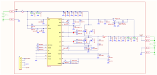

我们希望使用 lm5116来调试24V-12v 直流/直流电源控制器。 但现在存在一些困难。 根据下图进行接线时、如果先连接12V 电池、然后连接24V 电池、则无法启动直流/直流电源控制器。 如果先连接24V 电池、然后连接12V 电池、则可以正常启动。
是否有任何解决方案?
另一个问题:LM5116能否支持高达40A 的输出?

    直流/直流模块内部是否有反向阻断二极管?
    由于 LM5116是一款控制器、因此不存在绝对限制、但我们建议<=20A 以在 CS-CSG 引脚上保持良好的信噪比。
    -李家祥
     这是电路图。谢谢!
    你好
    请检查 HB-SW 电压。 如果 HB-SW 电压(C1电容器电压)太小、器件将无法开始开关。
    -李家祥
