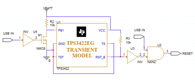

器件型号:TPS3422
我是否可以使用 TPS3422通过移除 USB 电源 并重新加电来重置电池供电设备、而不是使用重置按钮?  我还希望在器件未插拔时不发送复位信号。
谢谢你。
    您好、Masoud、
    这是一个使用 TPS3422和一些逻辑门的解决方案。
    当 USB 电源断开时、PB1将被拉至低电平、7.5s 后、RST_B 将发出单个400ms 低电平有效复位脉冲。 如果在发出脉冲后立即重新接通 USB 电源、则与非门将传递复位信号。 如果 USB 电源被无限期地拔出、则复位脉冲将被 NAND 门阻断。
