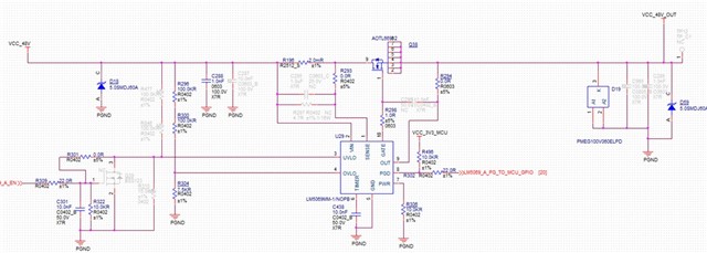

大家好、
   我需要你的支持!!!
    LM5069正常工作后、客户 发现 LM5069的 OUT 引脚输出为负电压(-1.6V 持续5us)、此时 NMOS 源极接地短路。 根据 LM5069的数据表、OUT 引脚只能承受-1V 的电压。 下面显示了客户原理图。
客户想知道
1、为什么 OUT 引脚输出负电压;
2、为什么数据表限制负电压、OUT 引脚中是否有 ESD 器件? 如果存在、ESD 器件是否会由于负电压而导通?
负电压(-1.6V 持续5us)是否会损坏器件? 您是否有有关负电压和持久时间的数据?
是否有任何降低负电压的解决方案?
5.客户希望添加一个电阻器来降低负电压。他们想知道添加电阻器的影响、但功率保护除外。
期待您的回复。
    Nan、您好!
    由于路径/ PCB 电感、在输出热短路期间、输出将向负摆动。
    请在 输出端使用肖特基二极管 B380-13-F。
    如  需更多信息、请参阅博客 e2e.ti.com/.../selecting-tvs-diodes-in-hot-swap-and-oring-applications。
    Rakesh

       感谢您的回复。
       根据您提供的文档、 查找 具有低钳位电压的肖特基二极管是一种不错的方法。 但是客户表示线路电压高、所以找不到合适的二极管。
       它们希望连接一个电阻器(R294)、作为 OUT 引脚和导通路径之间串联的电压分压器。 很明显、增大 OUT 引脚的电阻会影响功率检测功能。 客户想知道增加电阻器是否会导致其他功能问题。

    Nan、您好!
    R294可使用高达47Ω μ A 的电流来限制 OUT 引脚处 ESD 路径中的电流、这有助于选择 在 Vout 到接地端具有稍高钳位电压的肖特基二极管。
    输出引脚消耗的电流为11uA、这会导致 R294上的电压下降0.5mV。 电流 和功率限制阈值不会受到太大的影响
    Rakesh
    您好、 Rakesh、
       感谢您的回复。
       客户希望选择 R294 为680Ω Ω 来降低负电压。 它们在 R294为680Ω Ω 时测量到-833mV 的电压、该电压低于负电压限制。
       根据您所说的内容、 客户 会漂移了解 它对电流检测和断路器值的影响。
    [引用 userid="276203" url="~/support/power-management-group/power-management/f/power-manageming-forum/112339/lm5069-lm5069-s-out-pine-is 测量值-at-negative voltage-when the-its-MOSFET-get-dime/4170056#4170056]电流 限制和电源限制不会对电流和电压限制产生太大影响[引用]
      根据数据表、VIN 引脚、SENSE 引脚和 OUT 引脚是 差分放大器的输入、其中 SENSE 引脚是公共输入。 因此、客户担心它会产生多大的影响。

    Nan、您好!
    由于 R294位于 OUT 引脚路径中、因此对控制器的 VIN 感测信息没有影响。 因此、不会影响电流限制阈值。
    它会影响 VDS 测量感测、从而影响启动期间的功率限制(VDS * ifet)阈值。
    有效 Vds = Vin - R294*11uA = 48V-m 680Ω Ω*11uA = 47.992V =>阈值变化= 47.992/48 = 0.1%,可以忽略不计。  我们可以忽略影响并使用680Ω
    电路发生变化后、请建议客户进行评估。
