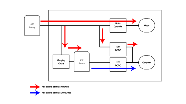

大家好、我正在研究如何构建一个包含两个不同电池的系统。
我们正在设计的机器人具有可更换 的外部48V 锂聚合物电池和 内置24V  锂聚合物 电池。
我希望实现以下目标:
安装了48V 外部电池:  为内置电池充电、 为电机和计算机供电。
未安装48V 外部电池: 仅供计算机使用
但是、我不具备构建它所需的电气知识、因此我想知道如何构建它。
如果有合适的 IC、请告诉我。
谢谢。

    对于该系统、我认为最简单的做法是使用二极管。 但这种方案的前提是计算机的电流不应过大。
    第二种解决方案是使用高侧开关+逻辑控制。 例如、LM74502可以控制开关。
    但愿这对您有所帮助。
    简森
    感谢你的答复。
    我将考虑 LM74502。
    是否有用于为上述电池充电的推荐 IC?

    你(们)好
    对于特定的充电 IC、您可以咨询产品线、他们可能会提出更好的建议。
    简森
