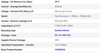

我使用 TPS7A33从-16.5V 生成-15V 电压。我遇到的问题是、芯片在长期工作后会始终如一地失效。 故障发生后、输出显示为0.65V。 在数据表中、我发现芯片容易受到 ESD 问题的影响、因此我计划为芯片添加 ESD 保护电路。 我的计划是在输出和接地之间添加一个二极管。 希望您能根据自己的经验推荐 ESD 保护电路以及哪种二极管模型可以正常工作。 谢谢!

    如果 ESD 是一个问题、那么通常您将添加一个快速动作的肖特基二极管、该二极管的 oward 压降不大于0.3V。  这将防止电压超过数据表中的绝对最大额定值。

    感谢您的回复。 我找到了一个快速恢复肖特基二极管 CUS08F30,其规格如附所示。 希望得到您的建议。
    Zeyu
    您好、Zeyu、
    这可能起作用。 使用该二极管时、在更高的电流和更低的温度下、正向电压将超过0.3V。  线性稳压器将会升高温度、肖特基二极管也会出现这种温度升高的一些情况、这将在这里为您提供帮助。  该二极管是一种常见的封装、因此如果您需要其他器件(我不确定您是否会这样做)、可以轻松地将其换出。

    感谢您的澄清。 我计划使用外部二极管  CFSH05-20L TR PBFREE 来保护 FB 引脚。 希望得到您的建议。
    Zeyu
    您好、Zeyu、
    我认为 CFSH05-20L TR PBFREE 可能适用于 FB 引脚。
