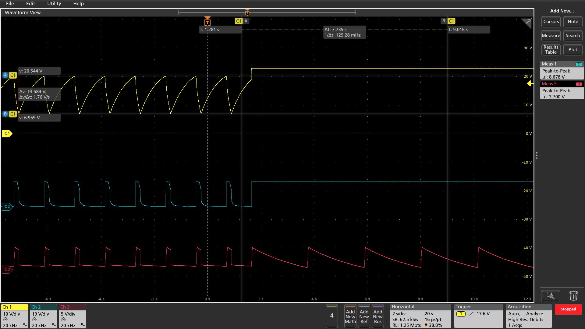

我正在针对以下规格设计反激式器件:
输入电压:100V 至280Vdc
PO:20W
Vo:13.5V
在+80C 至-20C 的温度范围内、它在所有条件下都可以正常工作、但在-20C 至-40C 的温度范围内、它在较低的输入电压(100V 至160V)下不会以高于1A 的负载启动。 这些波形针对基准进行了连接。 黄色- Vin 引脚、蓝色- SS 引脚、红色- CS 引脚。
它看起来是处于断续模式或偏置电流不足。 您能不能帮助我理解并解决同样的问题。
启动电阻更改为 R3-75K、R4-75K 和 R13-50K

    当我查看您的波形时、它看起来不像是进入 OCP 断续模式。  SS 电容器的充电电流为22uA、放电电流为0.25uA 和10uA。  这意味着 SS 放电率大约为电荷的一半。  您的波形显示 SS 电容器被拉至接地。  唯一应该实现该目的的是 VCC UVLO。  您可能希望研究 VCC、看看它在此期间执行的操作。  此外、VIN 也可能进入 UVLO、在7.25和20V 之间循环。
    您可能还需要查看具有您正在查看的波形的 VCC、并在25C 和-40C 下研究这些条件下的启动行为。  以了解差异是什么。  这可以帮助您确定在寒冷条件下发生的情况。
    当软启动开始为 VIN 充电时、VIN 下降10V、似乎您没有足够的 VIN 电容。  VIN 电容器应比 VCC 电容器大10倍。
    我查看了您的原理图、在 VDD 上有一个0.1uF 的电容器、然后 通过 R5 (47.5)欧姆电阻连接到电容器组 C7、C8、C9、为20.1uF。   我认为这个电容器组应该直接位于 VIN 引脚上、或者至少将一个10uF 电容器与 C13串联。
    您的设计还尝试多次启动7.25V 至20V 之间的 Vin 周期。  仅使 VIN 放电至7.25V、并重复上述过程。  几乎就好像您的偏置永远不会提供 LM5021的输入电压。  我认为在软启动时间结束时应该这样做。
    我想知道您在测试电源时是否使用恒定电流负载?  否则可能会阻止偏置电源为 LM5021供电。  要解决此问题、只需使用电阻负载即可。

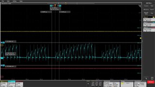

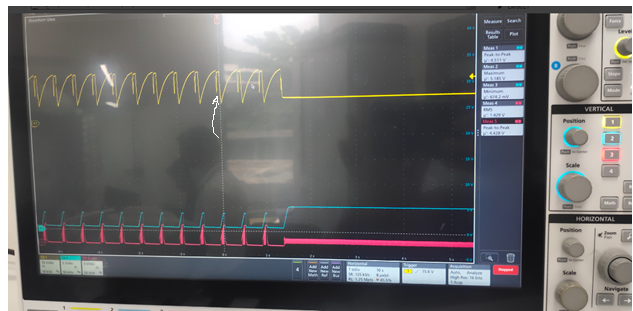

    请参阅-40C 和25C 下附加的波形:
    CH1 -VIN 引脚
    CH2-VCC 引脚
    CH3- SS 引脚
     在测试时、我在负载处使用变阻器。 在打开直流/直流转换器之前、它设置为~9.2 Ω。
    您的辅助电源(VIN)似乎是在 VIN 以25°C 的软启动要求骤降后出现的
    在- 40 C 时、辅助电源无法为 LM5021供电。  VIN 下降导致 LM5021进入 UVLO、导致 VCC 下降。
    我想知道您的电容器是否随 teampature 而变化?
    尝试在-40 C 温度下使用单独的偏置电源偏置 Vin、以查看问题是否消失。

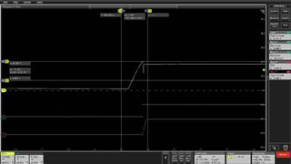

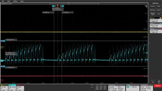

    请参见随附的波形 CH1:Vin、CH2:CS。 通道3:SS
    在25°C 时
    在-40°C 时
    在-40C 时、两个波形相同、仅每次分段的时间发生变化。 40C 时的噪声看起来更多、这会导致问题、LM5021进入 OCP 断续模式。我的理解是否正确? 如果是、那么我需要微调 CS 引脚上的 RC 脉冲滤波器。
    我还缺少其他什么吗?
    我不确定这些波形是否进入 OCP 断续模式。  VDD 似乎正在放电至 UVLO。
    CS 数据包在-40和25°C 时的外观也相同
    OCP 跳变点大约为(5.1V-1.25V)/3 = 1.28V。  您的示波器是带限的。   我将查看不带带宽限制的 CS 信号尖端和桶形电路、以仔细检查峰值电流到底达到了多少。  如果未达到1.28V、则很可能不是 OCP。  如果是、则 RC 滤波应按照您的建议解决该问题。
    25°C 时的 CS 信号对于加载的输出看起来不正确。  我希望 CS 信号峰值跟踪软启动、然后电平输出以反映反激式转换器的负载。  软启动也处于稳定电压。
    您能否再次查看这些波形并在初始导通时触发 VDD。  您正在尝试比较启动行为以查看有何不同?
