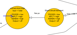

基于 TPS26633的数据表、我尝试构建一个状态机、以更详细地描述 TPS26633的功能、并使我更容易使用微控制器对其进行控制。 我的状态机是处于自动重试模式的 TPS26633。
如果有人能够验证该功能、我会很高兴。 我只是想确保我正确理解了 TPS。
在我的状态机图片中、待机和关断状态是相同的。

    状态机图对我来说很好。 一个校正->在激活状态下、NFLT 在 t (Treg_TIMEOUT)间隔内保持高电平、然后在 PGOOD 未变为高电平时置为低电平-表示系统启动失败。

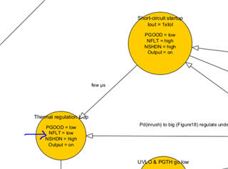

    我越阅读数据表、就越了解 TPS26633。 现在、我已经到达了甚至不知道它做什么的阶段。 您能纠正我的新状态机吗? 您可以随意在其中涂画并写下评论。 我再也找不到比这更好的了。 数据表给我留下了太多的解释空间,有时甚至是相互矛盾的国家。
    更具体的例子,特别是在阿特-重试中,也会有帮助。
    是否存在冗余状态? 我是否忘记了国家? 为什么以两种方式(启动和瞬态)处理短路、以及自动重试中的后续状态是什么?
    随附的是 PDF format.e2e.ti.com/.../TPS26633_5F00_Statemachine.pdf 中的更高状态机分辨率

    • 如果激活状态中出现过载、电流将被限制在 IOL、然后进入热调节模式。
    • 过载保护状态必须来自运行状态、即稳态条件下的过载事件。

    您好、Michael、
    正如我先前提到的、包括时序图会使状态机更加复杂、并且可能会在不知情的情况下丢失某些状态、而我希望避免这些状态。 我更愿意考虑 每种情况的场景、并查看每个引脚的状态。
    • 启动; 启动至重负载; 启动至故障
    • 正常工作
    • UVLO、OVP 等电源侧故障
    • 稳态故障、例如过载或短路(负载侧故障)
    • 电源瞬变、例如浪涌事件、电源故障(电压中断) 、类似于 数据表中的图10-7和图10-9

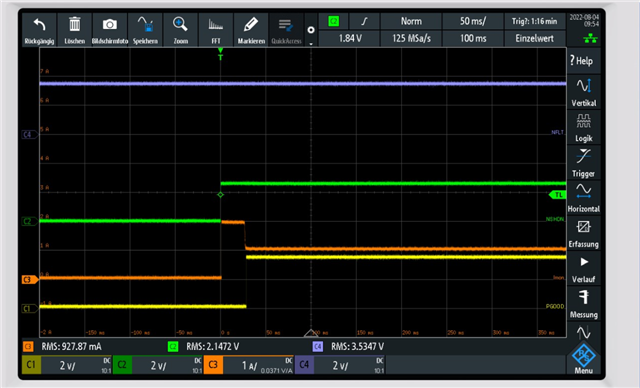

    还有另一个问题。 在我700µ 负载为1安培的通道(ILIM 为2A => 9kOhm)后、NFLT 将在稍后触发 μ s。 IMON 也不显示正确的负载电流。 在 IMON 为13.3千欧时、预计电压为371.07 mV (示波器已转换为安培)。

    以下是我对状态机的评论:-
    1. 在电流限制为1.3ms 后、NFLT 将低电平置为有效。 它不会等待670ms。
    • 对于2.54s 的内部电流、NFLT 在热调节模式下保持高电平(请参阅 数据表中的图9-15)。
    • 在短路启动时、输出电压关闭(0V)

    您好、Rakesh、
    我现在更新了状态机。 遗憾的是、由于我们正在对此进行评估、我无法发送零系列样本、并且只有有限数量的样本。 您能否使用评估板重新创建此内容? 我已经为您提供了我们配置的电路图。

    我已选择 TPS26630-33EVM 与 TPS26633并修改了其外部电路。 在这里、也可以使用 Imon 重现问题。
    他们的一位德国同事告诉我检查评估板。 我很高兴、但同样不高兴错误是可重现的。 IMON 在13、300欧姆时没有反应。 无论自己的电路还是评估板。 随附的是我对评估板的修改、作为原理图、作为照片以及示波器上的测量结果。

    您好、Rakesh、
    我必须纠正自己。 IMON 在评估板上做出正确反应。 探头有缺陷、现已更换。 现在、我将在零模式上再次检查 IMON。 则只有 NFLT 出现错误。 尽管正确切换负载/解锁负载、但此处的值会意外变化。

    您好、Rakesh、
    如前所述、NFLT 的误差仍然存在。 如果下星期不能解决这个问题,我们很遗憾必须寻找另一个办法。 它花费了太多的时间和神经。 以实现此类简单功能。
    您好、Michael、
    以下是 NFLT 的正确行为。
    NFLT 保持高电平、直到出现任何故障。
    在下面的第二幅图像中、NFLT 在启动后立即生效。 这两种情况的测试条件之间有何差异?  Vout 是否达到最终稳态值,即 Vout=Vin?
    您好、Michael、
    更新后的状态机对我来说很好。
