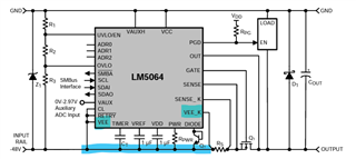

在我们的设计中、CL 与 VEE 连接、电流传感器电阻为2mhm//3mhm、因此限流为50mV/1.2mhm=41.66A、 通过电子负载对其进行测试、在电源关断之前、我们可以从88h 和 Deh 获得正确的电流值、差异小于3%、 但是、缓慢地将电流增加到大约32A 时、LM5064将切断 MOSFET 并产生 OC 故障、这与41.66A 不匹配;不知道是什么问题。
此外、我们尝试使用1Mohm (2mhm//2mohm)更改电流传感器、限流为50mV/1Mohm=50A、但关断电流约为36.7A、与50A 不匹配;

    我想这一问题已经有几天了,无论是功率限制还是 VEE_K 和 VEE 之间的差异都是这个问题。从图中可以看到,电流感应和电流限制连接了不同的引脚输入。我还检查了布局。 在 VEE 和 VEE_K 之间找不到不同的值
    您好、Jiang、
    VEE 和 VEE_K 连接在一起、不会产生任何影响。 我建议您收集一些 LM5064样本并对其进行测试。

    您好、Jiang、
    请分享您的原理图和布局。
    尊敬的 Avishek:
    原理图易于共享、但布局非常难以共享、因为整个返修文件非常大、包括许多其他器件。
    让我看看我是否找到了任何东西。
    我在原理图和布局中没有发现这样的问题。
