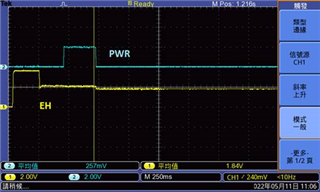

让我先解释一下客户设计!
作为客户应用(标签相关产品)、它们将从 ANT (线圈)为 TPS7A05 EN 输入感应并生成3.6V/2s 脉冲。
TPS7A05上电后、MCU 将上电并接管 EN 引脚的控制、而 EN 引脚将获得3.3V 信号。
在没有 Cout 的情况下一切都正常。
但是、如果客户在 TPS7A05原理图中添加1uF Cout、TPS7A05将不起作用!!
客户还使用 TPS7A03进行测试、在 TPS7A03情况下、相同的脉冲无法使 TPS7A03正常工作! 添加后、Cout 1uF 将起作用!!
工作波形、如下所示。
由于下面的故障波形、无论 EN 信号是高电平还是低电平、它都无法通电。
据我所知、TPS7A05和 TPS7A03是相同的系列、可以在相同的电路设计中工作、对吧?
请问您有什么问题吗? 为什么 TPS7A03需要 Cout、但 TPS7A05不能使用 Cout?
谢谢。

    原理图看起来正常。 我对 EH 和 PWR 的含义感到困惑。 EH 使能和电源是否为输出电压?
    如果是、Vout 上升看起来不正常。 它不应像这样瞬间上升。 输出电容器不应产生这样的问题。
    时间刻度/分频是多少? 如果它是250毫秒、就像示波器所说的那样、在第一张图片中、为什么 EH 仅导通230毫秒、当您说脉冲为2秒时。
    我在第二张图片中看到 EN 持续2秒、但为什么第一张图片不是这样?
    您是否也可以通过任何方式为我探测输入?
    我会检查是否短路、并再次确保所有连接正确。

    这是添加 Cout 之前的 TPS7A0325波形。 请仅关注 EN 信号的蓝色波形。 您可以看到、脉冲周期大于2秒、但无法工作并获取 Vout。 添加 Cout 后、TPS7A0325工作正常。 没有波形可以显示这一点。
    这是 TPS7A0525 EN 脉冲信号。 在 TPS7A0525原理图中添加 Cout 之前、Vout 正常(未显示)。 但是、添加 Cout 后、TPS7A0525无法正常工作、并且没有 Vout。 波形显示 EN 脉冲大于2s。
    客户的主要问题是、无论有无 COUT、为什么 TPS7A0525和 TPS7A0325都无法使用相同的电路? 如果是、那么这两个解决方案都将是其产品设计解决方案。
