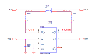

3.电源轨配置
(1)我将 INA214BIR 和 INA210BIR 用于 具有2m Ω 分流电阻的电流监控器的不同电源轨。
A. 如何 设置输出电流校准 增益? 遵循数据表上的表格?
B. 如何 设置 输出电流校准偏移?

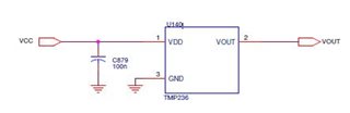

(2)我将 TMP236A4DBZ 用于温度传感器、以监控电路板温度
A. 如何设置温度。 校准 增益? 是否遵循数据表上的表格(19.5mV/C)?
B. 如何设置 Tem。 校准偏移?
C. 我应该为 Iout 校准增益和 Iout 校准偏移设置什么值

    3. 1UCD 用于监控电压、因此它会将电压转换为电流、例如:当 UCD 在监控器上看到1V 时、如果它是1A、请将 IOUT 增益设置为1
    至于 IOUT 偏移、当 MON 上没有电压时、电流值是多少。是 IOUT 偏移、需要校准
    3.2对于温度 T =增益和电压+偏移。此公式应在您的温度传感器数据表中提供。
