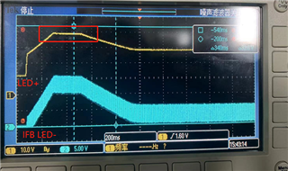

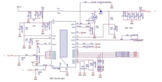

尊敬的 TI 工程师:
我们的原理图如下所示。 将出现过冲、如启动过程所示。 我想问如何消除该过冲

    您是否会想到共享 ISET、FBP、IFBV 的 R58、R59、R60值、因为它们并不十分清楚。
    请尝试以下操作:
    1、将 IFB5和 IFB6连接至 GND
    2.将 REF 电容增加到4.7uF,如果不求解,请分享波形。
