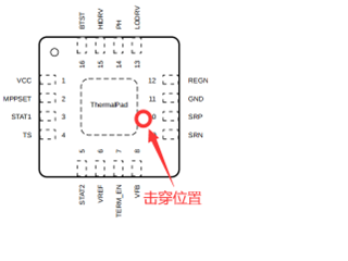

细分位置如下图所示:

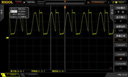

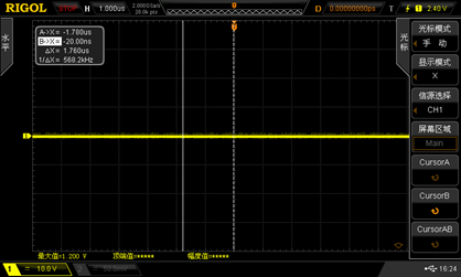

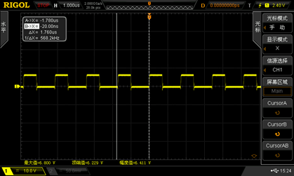

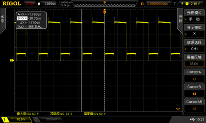

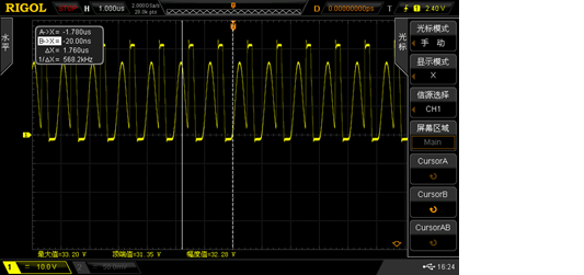

异常芯片工作波形和良好波形如下:设计用于14.6V、仅14.0V 输出(左侧表示异常、右侧表示正常)
BTST 引脚波形:
HIDRV 引脚波形:
LODRV 引脚波形:

    您好 Cherry、
    发生这种情况时、测得的电池电压是多少? 是否确定没有充电电流? 您能否捕获输入电压、PH 电压、输出电压和充电电流的波形?
    Mike Emanuel
    我的客户 在这里有12个完全损坏的芯片。
    电池电压为12.2V、充电电流为零;
    无电池:输入电压为24V、输出电压为0.84v、ph=0.84v、芯片损坏、无法正常工作、并且没有充电电流。
    连接蓄电池:输入电压24V、输出电压12.2V、PH=12.2V
    还有两个异常芯片、电池电压为12.2V、充电电流为120mA;
    无电池:输入电压24V、输出电压14.20v、pH=14.20v、
    连接蓄电池:输入电压24V、输出电压12.29v、PH=12.2V
    正常芯片、电池电压12.2V、充电电流3.20a;
    无电池:输入电压24V、输出电压14.60v、pH=14.60v、
    连接电池:输入电压24V、输出电压14.60v、pH=14.20v

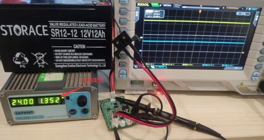

        当电池的输入电压不是24V 时、控制器的静态电流为15mA、输出电压为14.60V

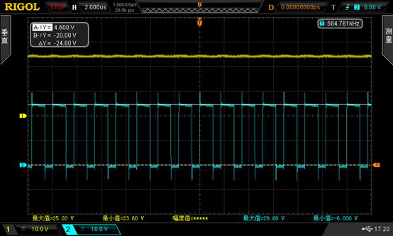

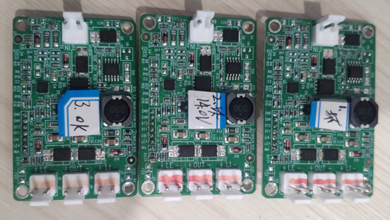

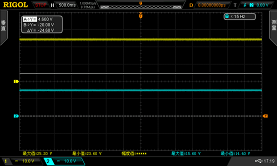

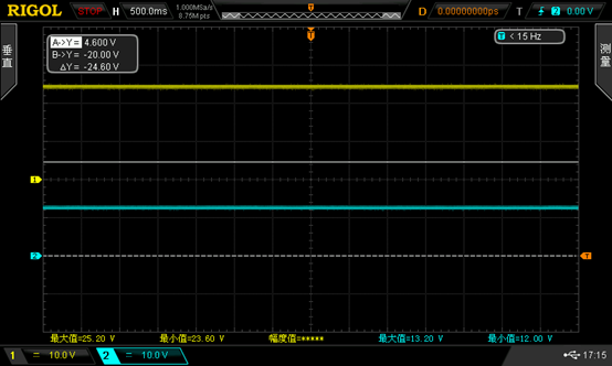

     Bq24650测试主板的以下三个板:正常、损坏(输出14.0v)、损坏(输出0V)
    1 μ A、bq24650芯片:
    输入电压(黄色波形)、pH 电压(蓝色波形)
    输入电压(黄色波形)、输出电压(蓝色波形)

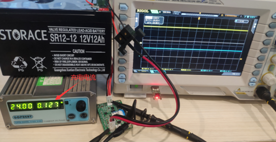

    充电电流:
    2 μ A、(输出14.0v) bq24650芯片:
    充电电流:
    充电电流:

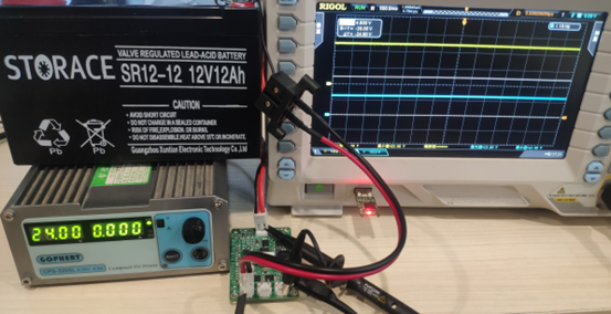

    3、损坏(输出0V) bq24650芯片:
    充电电流:
    1.如果您要将电池电压充电至14.60V、则需要相应地更改 FB 电阻器。 目前、BQ24650将终止12.60V 的充电电压
    2.我们需要对您所需的充电电压与您编程的充电电压进行一些说明。 此充电控制器的设计是将记录的最高电池电压设置为已编程的充电电压。
    3.我不理解你的意见。 当没有连接电池和24V 输入时、输出电压是什么样的(请提供波形)。
    对于其余的图像、我有以下评论。 对于所示的第一个/第二个充电电流、输入电源是不是? 它不是充电电流。 这是转换器的输入电流、它将通过降压转换器并在升高电流的同时降低电压。 您似乎还有一个连接了二极管的系统负载、输入电流也会流过该负载。 充电电流是向实际电池提供的电流、而不是从电源流出的电流。
    您能否确认 PH 节点的开关周期/频率? 是否存在第二个开关频率与第一个开关频率匹配的情况?
