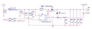

尊敬的团队:
我在项目中使用了 LM3410XQMF/NOPB LED 驱动器来驱动 LCD 背光(需要16V、400mA)。 现在、我计划使用相同的 LED 驱动器 IC 来驱动不同的 LCD 背光、这需要持续12V 电压和1.5A 最大电流。 我为 LED 驱动器 IC 提供5V 的输入电压。 我计划为 DIM 引脚提供100% PWM。 请告诉我是否可以使用相同的 IC 来满足我的新要求。
阿什维尼 M S
    您好,
    如果无法将同一 IC 用于我的新要求(Vout=12V、Iout=1.5A)、请建议使用相同或不同系列的 LED 驱动   器、该驱动器可兼容两种要求(Vout=12V/Iout=1.5A)和(Vout=16V、Iout=400mA)。
    阿什维尼 M S
    您好 Ashwini、
    LM3410将无法输出您为12V 情况请求的电流。  请使用 TPS92692。
    谢谢 Tuan
