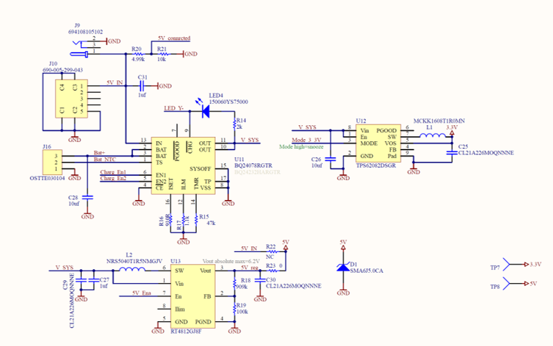

我使用 BQ24078RGTR IC 进行电池充电和电源路径管理(请参阅
原理图如下所示)。
电源路径管理系统正常工作、充电电流被设定
输入 EN1和 EN2的状态发生变化时才正确地选择。
但在达到阈值电压(此芯片为3.35V)后、充电不会停止。
此外、指示充电状态的 LED 指示灯4即使在电池供电时也保持亮起状态
热敏电阻已连接。
请建议如何解决此问题。

    原理图随附。
    ISET 引脚上的电压与所附图片相同。
    该器件在 USB500模式下运行(EN1=1、EN2=0)。 充电电流、正如预期的那样、500mA。
    在强制关断之前、该电流在整个过程中保持恒定。
    实验中涉及的电池部分充电。 充电时间为1..3小时。
    测试的最大充电电压为4.37V。 即使在 voltage.e2e.ti.com/.../1033.Schematic-Prints.pdf 上、充电电流也不会降低

    这不是流入电池的充电电流是正确的? 这是输入电流? 电池电流不一定等于电源路径器件上的电池充电电流。 这就是为什么我要求 ISET 引脚上的电压、以便我们能够计算电池电流的原因。
    如果 OUT 引脚上具有高负载、则会达到以下程度:
    OUT 引脚上的输入电流<所需的快速充电+负载电流
    您可能会看到充电电流减小。 这称为动态电源路径管理、我们在为电池充电时优先考虑系统电流。 如果发生这种情况、则可以禁用终端。
    当您在 ISET 引脚上看到~500mV 时、您能否测量 IN 和 OUT 引脚上的电压。
    [~引脚 userid="423024" URL"/support/power-management-group/power-management/f/power-manageming-forum/1115051/bq24078-charging-do-do-stop-after -threshold-volte/4134123#4134123]VSET 最大电压为512mV 时转换为大约225mV。  [/报价]
    抱歉、这是一个拼写错误、512mV 的 VSET 电压可转换为225mA   进入电池。

    您能否提供在 IN、OUT、TS 引脚上测量的电压? 上述电源是用于为 IN 引脚还是 BAT 引脚供电?
    Anthony Pham
    引脚上的电压:
    IN -  5.06V、
    输出- 4.41V、
    TS -  0.664V (电池具有内置热敏电阻、电阻为10kOhm @25°C)。
    电源当然连接到 IN 引脚。
    所有测试板上都存在此问题、即不是单个芯片实例的问题。

    根据您的输出电压、您的电池电压似乎大约为4.2V、这是正确的吗? 根据我完成的测试、这看起来应该仍然处于快速充电阶段(在 USB500模式下、我看到大约为460mA)。 我还会注意到、即使当我看到电池电压增加以进入 CV 模式、直到 VSET 为512mV 时、我的 ISET 电压也不会反映您所显示的相同行为。 我还可以从我的实验室设备中直观地看到、输入电流等于充电电流、并且由于 OUT 引脚悬空、因此我的 OUT 引脚没有负载。
    您是否能够断开 BAT 并仍探测器件上的 BAT 引脚? 如果可能、您可能需要保持 NTC 连接、或以大约700mV 的电压驱动 TS 引脚。 我想检查电池检测波形的振幅。

    1:输入电压和电池已连接。
    在 IN、OUT 和 TS 引脚上指示的电压下、电池上的电压为4.35V、并继续增加。 这实际上就是问题所在。
    连接输入电压和电池并且[EN2、EN1]!=[0、0]时、实际充电电流始终为470mA。
    连接到 CHG 引脚的 LED 亮起。
    1.蓄电池断开。
    BAT 引脚上的波形与您的波形类似、但占空比要大得多。
    LED 继续发光、就好像正在充电一样。
    看起来芯片测量电池电压不正确、因此充电未关闭。
    我在这里没有看到任何进展、因此我可能会使用不同的组件。
