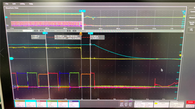

这个问题发生在输出短路测试期间、我的客户将 LM5170配置 为降压模式、Fsw 大约为100kHz。
在发生输出短路事件后、SS&EN 引脚被外部信号拉低、 但我的客户仍然可以观察到高侧 VGS 被随机错误触发、这会损坏外部 MOSFET。 Vgs 错误触发的时刻与下一个开关周期的上升沿保持一致。
您能否帮助评论此问题背后的可能原因?
 CH1:IC SS 引脚CH3:Mos VdsCH4:Mos Vgs
 CH1:IC SS 引脚、 CH3:Mos Vds、 CH4:Mos Vgs

    您好、Charles、
    我认为 这是正常的回应。
    我想 CH2是 EN 信号。  μs EN 引脚、有内置的2 μ s 干扰滤波器。 可以观察到、在 EN 为低电平大约2us 后、栅极被强制为低电平。
    因此、这不是栅极上的毛刺脉冲、EN 低电平 在 GS 高电平后立即生效。 我认为这不会导致 MOS 故障。
    Feng Ji

    不、上面的 CH2信号不是 EN 引脚、请允许我连接 EN 引脚信号以供您参考、谢谢。
    CH1:DCH_ENCH2:SS_Pin、CH3~CH6:相位9~相位12降压高侧 Vgs
    查尔斯
    您好、Charles、
    最后一个脉冲宽度是随机的 、因为 EN 被拉至低电平的时间是随机的。 因此、可以在您的第一个帖子中找到一个非常窄的脉冲。
    Feng Ji
