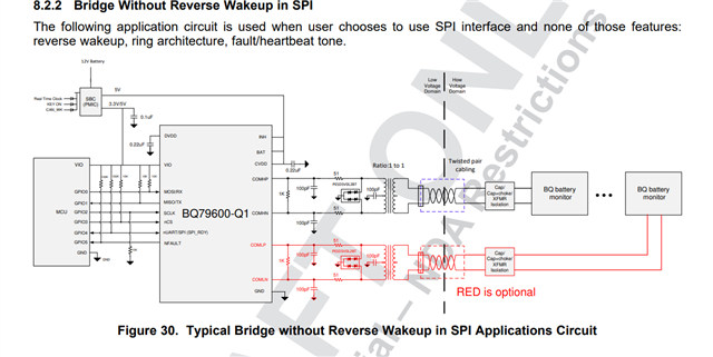

    我正在尝试通过 SPI 通信来限制我们的微控制器(RH850/P1M)与桥接器件 BQ79600EVM-030之间的通信、并尝试通过菊花链 COM 端口通道读取 AFE BQ79616EVM 的电压读数。
    当我们  从 MCU (RH850)向桥接 IC BQ79600EVM 发送命令帧时,我们可以在从微控制器到桥接器 BQ79600EVM 的 MOSI 线路上看到相同的数据, 但是、桥式 IC (BQ79600EVM)的 MISO 线路上没有数据、或者 MISO 线路一直是 high.it、这意味着桥式器件不响应 MCU (主器件)。
    注:-目前我仅使用一个 BQ79616EVM 器 件,因此请检查下面的所有输入/命令序列请记住,我们现在只使用一个 BQ79616器件/不堆叠。
    硬件连接如下:-
    1.我们将 MOSI_RX (MCU)与连接器 J4A (PIN7 [MOSI_RX])上的桥接器件(BQ79600EVM)连接
    2.我们将 MSO_TX (MCU)与连接器 J4B (PIN8 [MSO_TX])上的桥接器件(BQ79600EVM)相连
    3.我们将 MCU 的 SCLK 与连接器 J4A (引脚3[SCLK])上的桥接器件(BQ79600EVM)相连
    4.我们将 MCU 的 UCS 与   连接器 J4A (Pin9[UCS])上的桥接器件(BQ79600EVM)连接
    5)将 MCU 的 uUART_SPI_RDY 与  J4B 上的器件(BQ79600EVM)连接(PIN2[uUART_SPI_RDY])、该引脚只有 10K 上拉电阻、BQ79600EVM 上为5V。
    6)并将 BQ79600EVM DAISY COM 端口(COMH/J15)与 AFE BQ79616EVM DAISY COML/J10 (4线双绞线)相连。
    7.将 MCU/BQ79600/BQ79616保持在公共 GND 上。
    8.为 BQ79616EVM 提供36VDC

    您好 Pankaj、
    器件未正确通电或 Ping 发送错误、我怀疑它很可能是硬件配置。
    请参阅第8.2.2节、了解使用 SPI 的'600的原理图。 您使用什么电压为'600 EVM 供电? 确保使用跳线 J1和 J3的位置符合您的电源要求。  我看不到您提到 VIO 引脚的供电。 您是否 从 MCU 为'600供电?  这一点至关重要、因为 VIO 为 SPI 输入和输出供电。 还要检查 J10-J12的跳线是否正确、以确保 SPI 正常工作。 您将知道、当 D2绿色 LED 亮起时、'600已唤醒。 如果您有任何其他问题、请告诉我。
    Chase

    您好 Pankaj、
    绿色 D2 LED 连接到 DVDD、并在器件处于活动模式时亮起。 D3红色 LED 连接到 nFault、这意味着 IC 正在检测故障。 这很可能是在每次唤醒 ping 后发生的数字复位、不应成为问题。 我建议检查 FAULT_SUMMARY 寄存器以进行双重检查。
    此外、'600具有2分钟的通信超时。 2分钟无通信后、IC 将进入关断或睡眠模式、具体取决于其所处的配置。 因此、请确保在器件超时并进入睡眠或关断状态之前尝试进行通信
    希望这对您有所帮助、
    Chase

    对于此检查、首先需要确保在 MCU 和 BQ79600桥接器之间建立 SPI 连接。
    您的观察结果:-此外、'600有2分钟的通信超时。 2分钟无通信后、IC 将进入关断或睡眠模式、具体取决于其所处的配置。 因此、请确保在器件超时并进入睡眠或关断状态之前尝试进行通信
    我对您的问题是:-是否有办法阻止 BQ79600在超时后进入睡眠/关断状态? 以便我们可以轻松配置器件的初始化。
    我向您提出的请求请检查/确认我们提到的整个(MCU+BQ79600+BQ79616之间)连接是否正确或在任何地方缺失?
    Pankaj
    为了防止'600进入睡眠/关断状态、您必须写入0x2005、COMM_TIMEOUT 寄存器。 在该寄存器中、您可以根据需要将器件配置为超时。 随附的是 MCU 应如何连接到'600的原理图、如数据表第8.2.2节所示。
