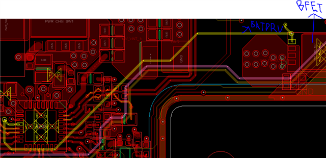

    更新了 VSYS/VBAT 的两种布局
    下面是英特尔 SKU
    这是 AMD SKU、它显示的准确度较低、您可以看到 BATDRV 路由更宽、
    这些是否为您提供了任何线索?
    您好 Fred、
    我不确定这种迹线差是否会造成所见的差异。 它也可以是用于 BATFET 及其 RDSON 或其他规格的 FET 模型。
