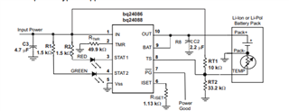

嘿,由于组件限制,我想使用 bq24085而不是 bq24086,GAP 是 NTC
因为电路板适用于 bq24086。我的原理图如下:
所以
将 不会组装 NTC
2. RT1 -将不会被组装
RT2允许的电阻是多少? 它可以是10KOHm、还是应该是接地跳线?
    NIR 您好、
    在 EVM 原理图中、1Mohm 下拉电阻器用于/CE 以启用 IC、我建议您使用 :www.ti.com/.../sluu305
    Nick
    是否存在使用其他电阻的风险?
    跳线电阻器是否会影响性能?
    NIR、您好!
    应该可以使用10K 或0ohm。 我想、1Mohm 电压会降低启动期间的浪涌电流。
    Nick
