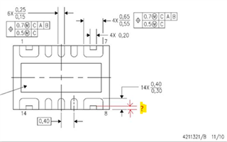

您好、TI 团队、
我是否还能知道下面突出显示的尺寸? 器件是 TPS22966TUPURQ1。 谢谢

    是的、正确的 P/N   TPS22966TUPURQ1、请帮助检查上图中突出显示的上述尺寸。

    TPS22966TDPURQ1是正确的 PN、很抱歉我之前的拼写错误、您能帮助检查上面突出显示的尺寸。
    您好、Amy、
    感谢您的澄清。
    尺寸为0.175mm。
